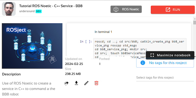

  1. Use este rosject: https://app.theconstructsim.com/l/5e7ce8b4/
  2. The Construct: https://app.theconstructsim.com/
  3. ROS Courses: ROS Basics in 5 Days (C++) https://app.theconstructsim.com/courses/56
Panorama
Olá! Hoje vamos explorar os serviços do ROS, focando no ROS 1 Noetic e em um dos robôs mais fascinantes disponíveis na plataforma: o BB-8 de Star Wars. Utilizaremos os serviços para criar comandos que permitam ao BB-8 desenhar formas no chão ou seguir trajetórias específicas, como quadrados ou círculos, por meio de mensagens customizadas.
Abrindo o rosject
Para acompanhar este tutorial, utilize um rosject, que é essencialmente um projeto ROS configurado para rodar um exemplo. Acesse o link fornecido e clique no botão vermelho.
https://app.theconstructsim.com/l/5fc3aef0/
Criando o pacote
Inicie abrindo um terminal e siga os comandos abaixo para criar o pacote e os arquivos necessários para nossa aplicação.
roscd; cd ..; cd src/bb8; catkin_create_pkg bb8_service_pkg roscpp std_msgs
cd bb8_service_pkg; mkdir srv;
cd srv; touch bb8ServiceMessage.srv; cd ..;
cd src; touch bb8_service_server.cpp; chmod +x *.cpp
Você notará que novos arquivos surgirão na árvore de pastas da janela IDE.
